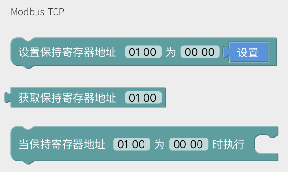

如何在 Blockly 中使用'Modbus TCP'模块? ​
固件要求:
  • 固件版本:V2.4.0+
  • UFactory Studio 版本:V2.4.100+
Blockly块:外接设备 - Modbus TCP
保持寄存器 (Holding register):
  • 地址 (Address): 256 ~ 511 (0x0100 ~ 0x01FF)
  • 值 (Value): 0 ~ 255 (0x00 ~ 0xFF)
示例:
创建一个名为 00015 的 Blockly 项目。
拖拽出积木块,并输入对应的寄存器地址和值,只有该寄存器的值跳变时才可以触发对应的事件。

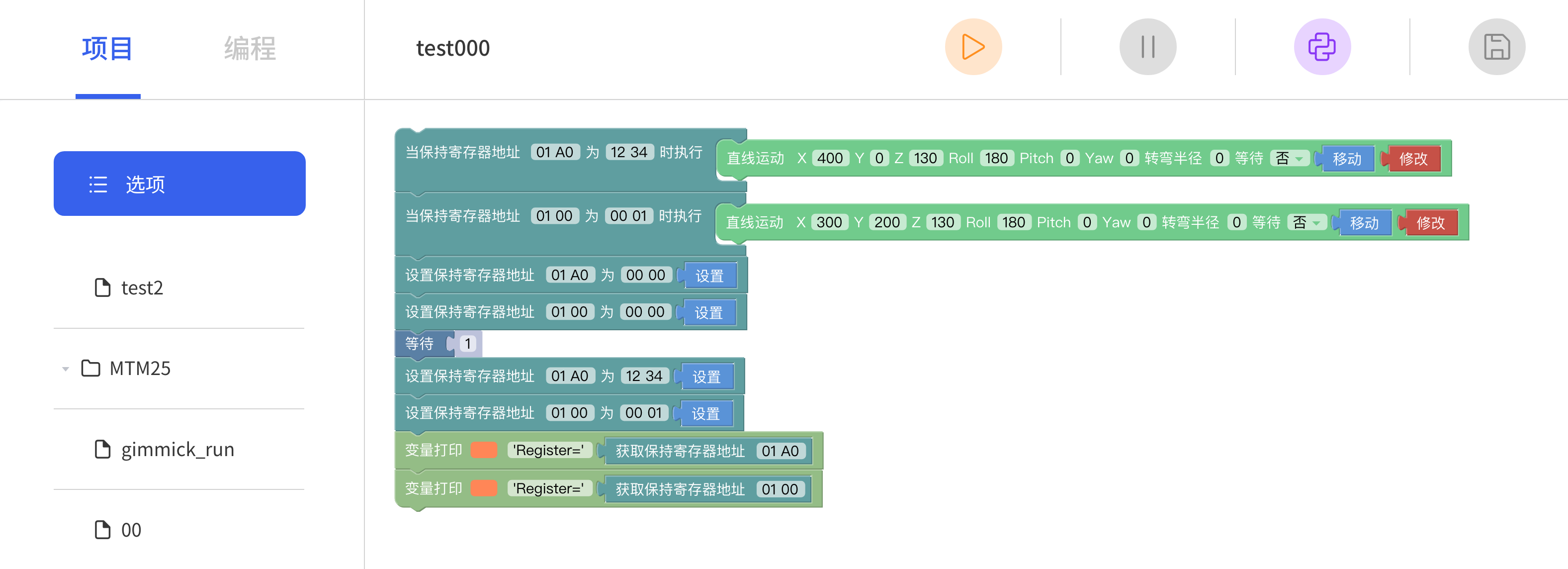

通过 Modbus TCP 触发 Blockly 项目:
  1. 发送命令以触发名为 00015 的 Blockly 项目。
00 01 00 00 00 09 01 10 00 30 00 01 02 00 0F
  1. 发送命令将 '12 34' 写入地址 '01 A0',这会让机械臂运动到坐标 [400, 0, 130, 180, 0, 0]。
00 01 00 00 00 06 01 06 01 A0 12 34
  1. 发送命令将 '00 01' 写入地址 '01 00',这会让机械臂运动到坐标 [300, 200, 130, 180, 0, 0]。
00 01 00 00 00 06 01 06 01 00 00 01
