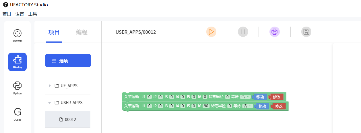

  • 功能目标: 触发一个名字为00012的Blockly程序
Blockly程序示例:J6转动90度。 alt text
