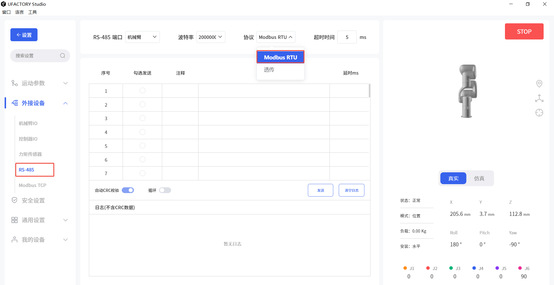

2.3.1 UFACTORY Studio
RS-485端口: 控制器 协议:Modbus RTU
此页面会在填入的命令后自动增加CRC。
